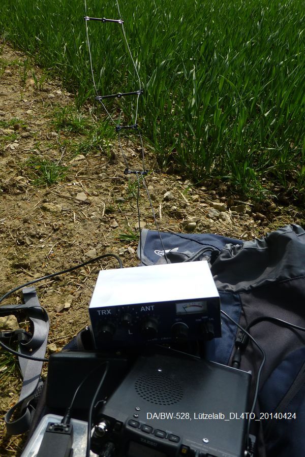

Am Abend zuvor wurde noch eine Nachtschicht eingelegt, um die Dipolhälften aus 2 x 13 m DX-Wire-FL mit einer Hühnerleiter (alles am Stück) aus dem gleichen Material (Abstandhalter 120mm) zusammen zu nudeln.
Ein symmetrischer Tuner wurde bereits während der kalten Wintermonate nach einem Vorschlag von DK7ZB gebastelt, lediglich die SWR-Anzeige wurde nach dem Muster von DJ3RW (sk) in Brückenschaltung in das ebenfalls selbst erstellte Gehäuse integriert.

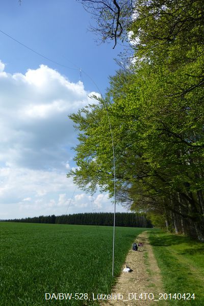

Auch der 12m-GfK-Mast hatte heute seine Premiere, hatte ich doch bisher nur die 10m-Version im Einsatz. Der Aufbau klappte gut, auch das Handling der Hühnerleiter war einfacher, als gedacht. Nicht geplant war das massenhafte Auftreten von Zecken an diesem fast schon schwülen Tag, das mich dann schlussendlich dazu verleitete, nochmals, nun aber an einen etwas staubigen Feldrand, umzuziehen. Dort war es aus dieser Sicht zwar erträglich, was mich jedoch während des Funkbetriebes nicht davon abhielt, quasi im Multitasking auch noch auf evt. an den Hosenbeinen aufsteigende Zecken zu achten….
Also ehrlich: einen Schönheitspreis gewann mein Antennenaufbau an diesem Tag sicher nicht, aber dafür funktionierte (unerwartet?!) beim allerersten Einsatz des neuen Equipments alles tadellos!

Die Antenne konnte ich mit dem Z-Match auf den Bändern von 40m bis 10m gut anpassen, für Tests auf dem 80m-Band blieb leider keine Zeit. Das QRN aus fernen Gewitterwolken im Osten wurde stärker und stärker.

Bezüglich des Anpassgerätes: kann es sein, dass sich ein Tipfehler eingeschlichen hat und Du aktuell ein "Transmatch" bzw. Tuner in T-Schaltung mit 1:4 Balun verwendest (also kein Z-match, denn dessen Ausgang ist ja von Haus aus symmetrisch)?
Die 2-Draht Hühnerleiter mit Luftisolation ist sicher die verlustärmste Lösung. Wenn Du sie nicht durch Geäst hochziehen willst, wo die Spreizer hängen bleiben könnten, würde ich dabei bleiben.

Hallo Wolfgang,
ja, du hast Recht, da habe ich es nicht so genau genommen...., bitte nicht übelnehmen!
Die Schaltung entspricht einem T-Glied (klassischer C-L-C-Hochpass), Symmetrierung durch den Ausgangsbalun (1:4).
Als C´s verwende ich Folien-Drehko´s von TOKYO während ich bei den Ringkernen die von DK7ZB vorgeschlagenen Typen verwende (TX-seitig: AMIDON T 130-2, Symmetrierung: FT 43-4502 mit ausreichend Abstand vom Gehäuse, deshalb nicht ganz so klein, wie evt. möglich..).
Nachzulesen in "Funkamateur 11/95
Da ich "nur" den FT-817 im Einsatz habe, wollte ich mal selber (empirisch) feststellen, ob sich die Empfängereigenschaften aufgrund einer verbesserten Vorselektion evt. verbessern lassen.
Des weiteren hatte ich noch nie eine symmetrische Speiseleitung eingesetzt; ich wollte es einfach mal wissen.... :D
Hab´s ja bereits im Artikel beschrieben, dass ich noch eine wirkliche Z-Match bauen möchte.. der nächste Winter kommt bestimmt. Ob´s die Mühe lohnt, weiß ich nicht, aber ich habe bestimmt den Spass-Faktor beim Basteln ;)
