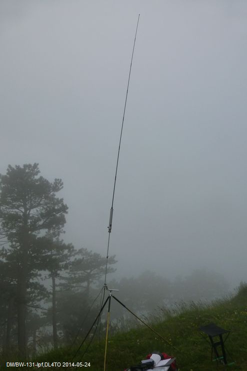

So aktiviere ich meine Station am Rande des Weges im Rucksack und stelle das Stativ mit der HF-P1 am Wegrand auf.
Zum ersten Mal sollte, als Teleskopersatz, die amerikanische Faltantenne AT-271 zum Einsatz kommen (siehe Link hier im Foum unter „endgespeiste Antennen“ von Peter, DK2RMP).
Irgendwie gefiel den alten Seelen der Kelten meine Aktivität nicht; mit dichtem Nebel, starken Windböen und kaltem Nieselregen brachten sie ihre Missbilligung deutlich zum Ausdruck.
Nach einem ersten QSO auf 14 MHz mit EA2DT in cw wurden meine Befürchtungen Wirklichkeit. Das 2,88 m lange Strahlerteil und das deutlich höhere Gewicht am oberen Ende der HF-P1 brachten das Gesamtgebilde zum Einsturz.
HF-P1 hart am Wind.JPG (43.01 KiB) 24781 mal betrachtet
Nach weiteren erfolglosen Aufbau-Versuchen musste ich mich dann doch etwas tiefer in den Windschatten verziehen.

Ja das mit der Instabilität beim längeren Strahler mit der HF-P1 habe ich auch schon bei ersten Versuchen festgestllt ;-)
Lass mal hören wie dein Stabilitäts-Improvement ausfällt, bin neugierig da ich hier auch bedarf habe.

Wen Ich Mir dein Stativ ansehe, hoffe Ich zu erkennen dass es ein recht altest Teleskopstativ ist mit runden Stangen welche mit kleinen Halbkugeln jeweils den Übergang zum nächsten Element hält. Das dieses die umgestaltete Antenne gehalten hatte, wurde sagen Glück gehabt, weil die Teleskopelemente doch recht schnell wieder in einander rutschen!
Schau Dich mal nach soetwas um!
http://www.amazon.de/Soytich-Fotostativ ... fotostativ
Oder sowas
http://www.amazon.de/Cullmann-3-Wege-Ko ... fotostativ
Du siehst es muss nicht teuer sein, aber es biete eine bessere Feststellmöglichkeit und dazu unten diese Querstreben wo man bedenkenlos mit Hilfsmitteln die man mit auf dem Berg hat seinen Wanderrucksack befestigen kann und somit als Gewicht benutzen könnte damit das Stativ schwer wird und die Gefahr des umfallen der Antenne geringer wird.
Desweiteren kannst Du dadurch das Du diese Teleskopelemente beliebig verstellen kannst die Vertikale Position der Antenne besser gewährleisten.
Vom Gewicht wird es etwas mehr werden denke Ich aber die Sicherheit der Aktivierung zur liebe trägt man es dann doch auch den Berg!

Ja, du hast Recht, und auch hier wieder vielen Dank für Links. Mein Stativ(le) (wenn die Schwaben etwas verniedlichen wollen, hängen sie immer ein "le" an...), ist wirklich ein Uraltmodell. Auch mir war und ist klar, dass dies nicht die endgültige Lösung sein kann, aber ein Versuch sollte es wert sein. Es ist halt, zusammengefahren, so suuuperklein und wiegt sooooo wenig....
Die Haltekugeln der Elemente sind nicht das Problem, die halten sehr fest. Aber bei der Windlast und dem Gewicht oberhalb des Schwerpunktes sind die Stativbeine definitiv zu dünn, um die Kräfte aufzunehmen. Diese biegen sich und dann "rütteln" sie an den extra passend gebogenen Häringen und irgendwann liegt die Antenne....
Am Ende lässt sich die Physik nicht beschummeln, irgend wann muss ein stabileres Stativ her!

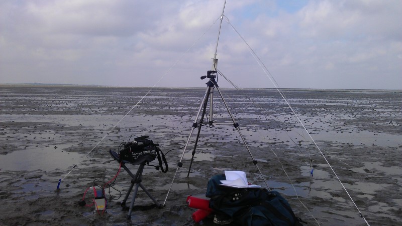

Ok, na da hab Ichdann noch ein Tip für Dich!
Ist noch nichtmal auf meinen Mist gewachsen, sondern Mario hat Mich auf die Idee gebracht.
Einen größere Plastescheibe die Du unter, über oder zwischen der HF-P1 legen kannst, dort eine dreipunkte Abspannung und drei kleine leichte Zeltheringe somit hält die Antenne auch bei Wind !
