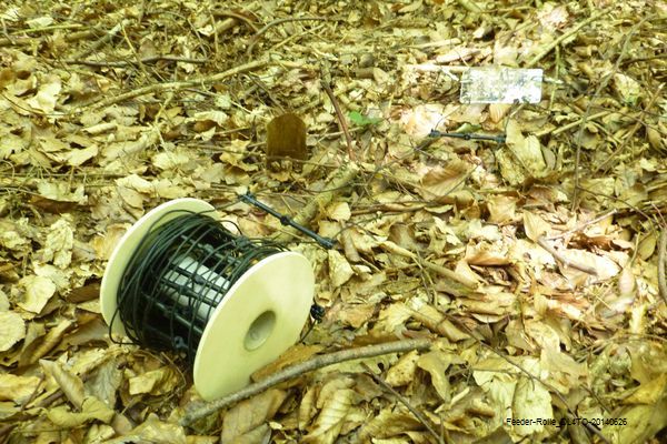

Die selbstgebaute Rolle für die Feederleitung, gefertigt aus einem Papprohr (Versandrolle) und Sperrholz, alles wetterfest mit Klarlack überzogen, hat sich bewährt; passgenau können die Abstandshalter mit Leitung ohne größere Verdrehungen ab- und aufgewickelt werden. Insgesamt hat das keine Sekunde länger gedauert, als bei einem Koaxkabel.

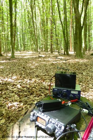

Equipment:
FT817 (5W)
LiFePo (9,9 Ah)
Palmpaddle
nicht resonanter Dipol, 2 x 13m (DX-Wire FL), mit 13 m Feeder-Leitung (DX-Wire FL), 120 mm-Abstandshalter
Antennentuner, Eigenbau nach DK7ZB
Condx: durchwachsen, insbesondere auf 14 MHz wegen QSB und 10 MHz (QRN)
