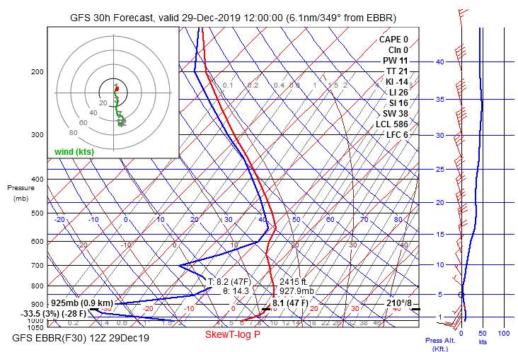

Hoffentlich ist das nicht zu hoch, John. Die Skew-T-Vorhersagen für Brüssel sehen die obere Grenze der Inversionsschicht bei ca. 700 - 900 m. Bist Du zu nah dran oder drüber, wirst Du kaum etwas hören.

Sehr interessant. Danke für die Erklärung und die Grafik. Wusste ich so alles gar nicht. :idea:

Sri, dann hier eine ausführliche Erklärung, damit's nicht nur interessant, sondern auch verständlich wird:
Blaue Linie - Taupunkt
Rote Linie - Temperatur
y-Achse - Höhe
Unterhalb 900 m fällt der Taupunkt rapide ab, während die Temperatur ihrer Gewohnheit entgegen leicht ansteigt. Wo der Taupunkt am niedrigsten ist, ist die Luft am trockensten. Kühle, feuchte Luft liegt also unter warmer, trockener Luft. Die kühle, feuchte Luft ist das dichtere Medium. Deshalb wird die ankommende Welle an der Grenzschicht in Richtung des dichteren Mediums gebeugt. Heißt praktisch: Gut, wenn man drunter steht, doof, wenn man drüber steht. Die vertikale Ausdehnung der Inversionsschicht muss mindestens ca. 200 m betragen, damit das auf 144 MHz funktioniert, sagt man [TM].
Gestern morgen hatte ich übrigens genau diese Situation zu Hause: Die lokalen UKW-Relais auf und um DM/NS-122 (405 m) standen mit (wie immer) dickem Signal bei mir, keins von ihnen hat aber mein Signal gehört. Außerhalb der Stadt war dichter Nebel, der bis auf eine Höhe von ca. 250 - 300 m reichte und die Relais standen oberhalb des Nebels.
