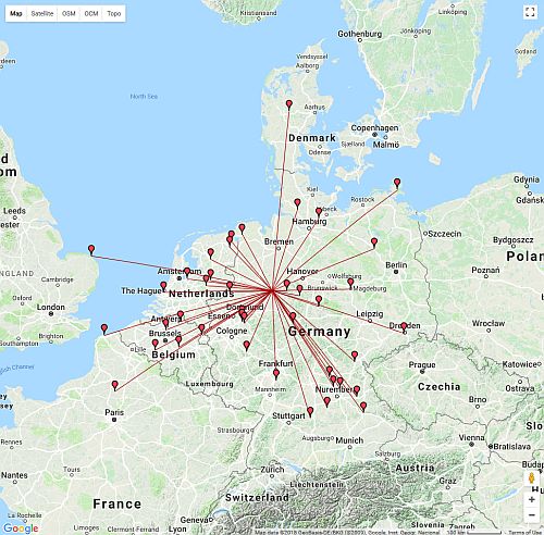

Frequenzen: Die FT8-Frequenzen für 2m bzw. 70cm sind: 144,174 MHz und 432,500 MHz (jeweils USB). Die QRGs wurden zwar eigentlich nur für die Region 2 festgelegt, wurden aber sofort auch bei uns übernommen.
Sendeleistung: 10-20 W PWR reichen vollkommen aus. Erhöht man die Sendeleistung z.B. auf 50 W, bringt das in der Praxis kaum einen Zugewinn an Reichweite. Wichtiger ist es, „den einen“ Moment abzupassen, wo durch irgendwelche Reflektionen o.ä. das Signal der DX-Station mal kurz aus dem Rauschen kommt. MSK144 ist dafür übrigens noch etwas besser geeignet, FT8 aufgrund des kurzen 15-Sekunden-Zyklusses und des schönen übersichtlichen Wasserfall-Diagramms aber wirklich eine Super-Alternative.
Reichweiten: FT8 auf 2m kann natürlich auch keine „Wunder-Reichweiten“ bewirken, aber es geht in der Praxis schon deutlich weiter als in SSB (und theoretisch auch als in CW). Mit einer vor 1 Woche neu installierten Big Wheel Antenne habe ich bisher Stationen bis 470 km Entfernung arbeiten können, obwohl mein UKW-Standort ziemlich schlecht ist (das Johannisbachtal in Bielefeld-Schildesche) und keine großartig angehobenen Bedingungen waren. Gehört habe ich sogar noch kurzzeitig Stationen aus Westengland, Südschweden sowie 1 Station Nähe Bodensee.
Antennen: Die meisten DX-Station sind (wie in SSB) horizontal polarisiert, aber es gibt auch ganz viele Stationen, die einfach mit vertikal polarisierten Rundstrahlantennen arbeiten. Ist also nicht unbedingt gesagt, dass man immer horizontal mit einer superlangen Yagi die besten Ergebnisse erzielt. Aber typischerweise arbeiten die an DX interessierten Stationen eben doch tendenziell eher horizontal polarisiert, so dass ich mir mal eine Big Wheel Antenne aufgebaut habe. Bin recht zufrieden damit. Man hört in alle Richtungen und hat immerhin etwa 3 dBD Gewinn.
Aktivitäten: Die Aktivität auf dem 2m Band in FT8 ist natürlich SEHR VIEL geringer als auf KW. Auf KW ist ja fast immer das gesamte 2-3 KHz breite Segment voller Stationen, auf 2m hört man MAL GELEGENTLICH ein, zwei oder max. drei Signale und zwischendurch lange nichts. Am Wochenende ist das Meiste los, in der Woche trifft man eigentlich immer nur die gleichen paar Stationen, die man dann natürlich auch recht bald abgearbeitet hat. Ich bin mal gespannt wie es aussieht wenn angehobene Bedingungen sind.
Hilfsmittel: Es ist hilfreich, sich bei PSKReporter.info auf der Karte anzeigen zu lassen, ob (und wenn ja wo) überhaupt Stationen QRV sind. Am besten ruft man selber mal kurz CQ, denn dann tauchen auch die auf, die nur RX-Reporte geben und man kann (bei genügend Stationen) die aktuellen Bedingungen ganz gut abschätzen.
